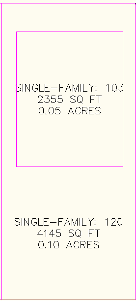

Se si crea una particella da un'area chiusa, ad esempio un poligono, completamente inclusa in una particella, l'area più piccola viene sottratta dall'area totale della particella più grande. Si ottengono così due particelle, di cui una è una particella ad isola all'interno dell'altra, come mostrato nella figura 1.
Figura 1: l'area della particella chiusa viene sottratta dalla particella più grande.
