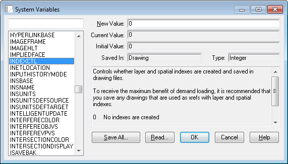

Accesso all'editor delle variabili di sistema
Per accedere alle impostazioni delle variabili di sistema AutoCAD, immettere SYSVDLG nella riga di comando oppure, nell'area di lavoro Civil 3D, fare clic sulla scheda Express pannello StrumentiVariabili di sistema. Viene visualizzata la finestra di dialogo illustrata nella figura 14, con una comoda interfaccia che consente di esaminare le descrizioni delle variabili di sistema e modificarne le impostazioni.
Figura 14: impostazione delle variabili di sistema
Se si dispone di un gruppo di lavoro numeroso, è possibile creare uno script da eseguire su ogni computer per standardizzare le impostazioni AutoCAD. A tale scopo, configurare le variabili su un computer, quindi fare clic su Save All nella finestra di dialogo System Variables. Le impostazioni vengono salvate in un file SVF o in un file SCR eseguibile su un altro computer per aggiornare le impostazioni. Per ulteriori informazioni, fare clic su Help nella finestra di dialogo System Variables.

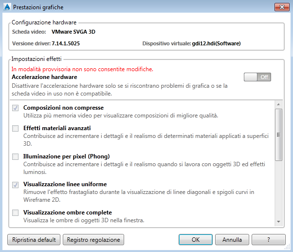

Prestazioni grafiche
Le impostazioni per le prestazioni grafiche sono accessibili quando si immette il comando AutoCAD CONFIGGRAFICA. In questo modo viene visualizzata la finestra di dialogo Prestazioni grafiche, come illustrato nella figura 15.
Figura 15: impostazioni di Prestazioni grafiche
È inoltre possibile digitare il comando -CONFIGGRAFICA nella riga di comando per accedere ad ulteriori opzioni. Per ulteriori informazioni, vedere la Guida di AutoCAD.
