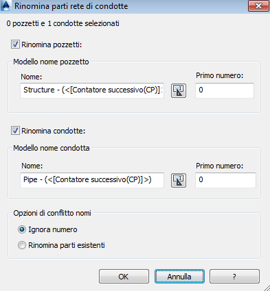

  2. Nella Carta, fare clic per selezionare le parti da rinominare e premere il tasto Invio. Viene visualizzata la finestra di dialogo Rinomina parti rete di condotte (figura 5).
Figura 5: finestra di dialogo per la ridenominazione di condotte e pozzetti
