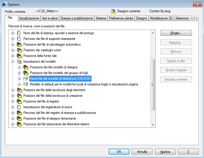

Come modificare il modello di default
  1. Immettere Opzioni alla riga di comando.
  2. Nella scheda File della finestra di dialogo Opzioni, espandere Impostazioni del modello.
  3. Modificare il valore di Nome file del modello di default per CNUOVO con il modello che si desidera utilizzare.
Figura 1: Impostare il modello di default
