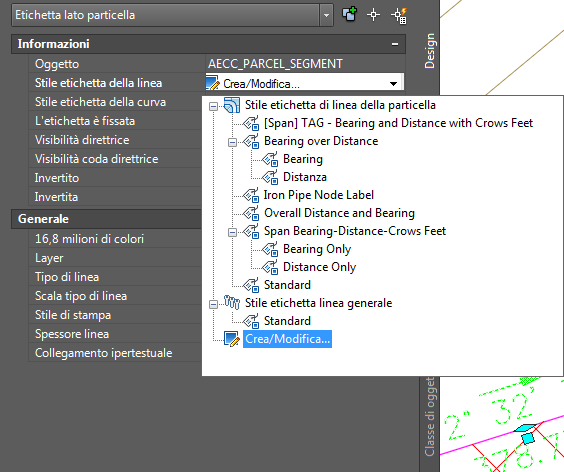

Come modificare globalmente le etichette di segmenti della particella
  1. Fare clic su più etichette di segmenti nella Carta per selezionarle. Le etichette verranno evidenziate.
  2. Fare clic con il pulsante destro del mouse in un punto qualsiasi della Carta e scegliere Proprietà etichetta o Proprietà.
  3. Nella tavolozza Proprietà, selezionare il menu a discesa Stile etichetta di linea come illustrato nella figura 13.
    È possibile scegliere una delle etichette di segmento di particella disponibili.

Figura 13: stili etichetta di linea della particella disponibili

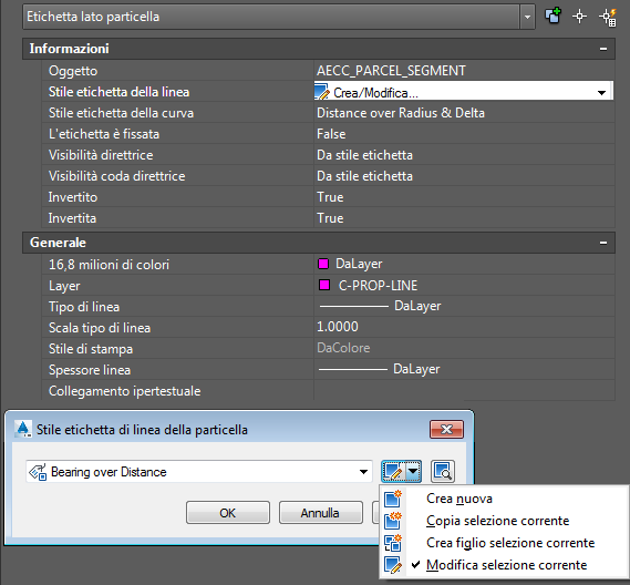

Nella tavolozza Proprietà è inoltre possibile accedere a Composizione stile etichetta tramite l'opzione di modifica dello stile corrente. Questa soluzione consente di modificare la proprietà degli stili in modo più semplice, senza che sia necessario passare alla scheda Impostazioni dell'Area strumenti.
Dal menu a discesa degli stili nella tavolozza Proprietà, selezionare Crea/Modifica (come illustrato nella figura 13) per accedere alla finestra di dialogo Stile (etichetta di linea della particella) oggetto, visualizzata nella figura 14.
Figura 14: opzioni di stile etichetta di linea della particella
