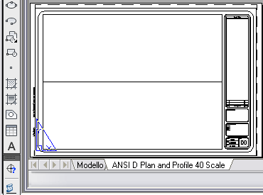

Aggiunta di un fattore di scala al nome di layout
Quando si assegnano dei nomi ai layout che vengono utilizzati nei modelli di produzione di planimetrie, può risultare utile aggiungere a tali nomi il fattore di scala utilizzato nelle finestre. Nell'illustrazione che segue viene mostrato un esempio di un nome di layout che include il fattore di scala utilizzato nella finestra, ovvero ANSI D Plan and Profile 40 Scale.
Figura 18: nome di layout che include il fattore di scala
