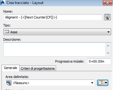

Layout tracciato di default
Quando si crea un tracciato con la finestra di dialogo Crea tracciato - Layout o Crea tracciato - Da polilinea, l'impostazione di default prevede la creazione del tracciato senza specificare un'area delimitata, ovvero <Nessuna>, come illustrato nella figura 2.
Figura 2: posizionamento del tracciato su <Nessuna> area delimitata
Questa è l'impostazione consigliata, che impedisce che i tracciati interagiscano con la creazione delle particelle. Se in un secondo momento si desidera ottenere questa interazione con particelle, linee caratteristiche o altri tracciati, è possibile spostare o copiare il tracciato desiderato in un'area delimitata.
