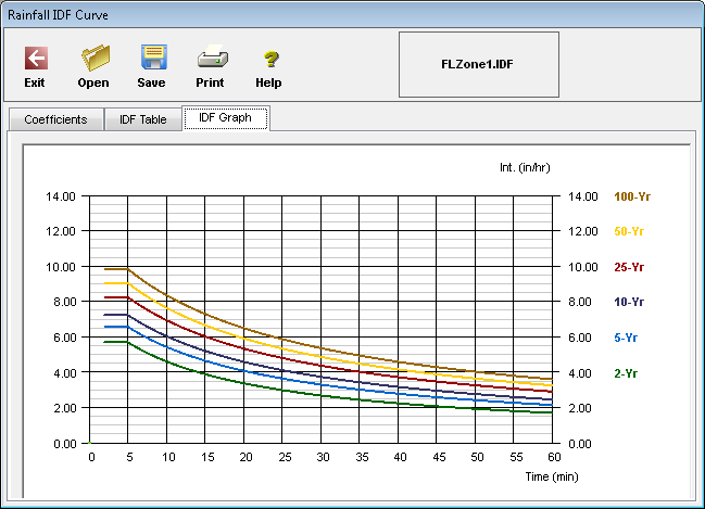

Figura 6: grafico IDF di default
La finestra di dialogo e il grafico risultanti da una delle equazioni, come illustrato nella figura 7. Nel grafico illustrato nella figura 7, notare la curva nel grafico deller precipitazioni (in/hr) con il passare del tempo.
È spesso preferibile impostare questi dati (in/hr) con una frequenza costante nel corso del tempo: ciò consente di visualizzare le informazioni come un grafico lineare anziché una curva.
Figura 7: curva del grafico di default

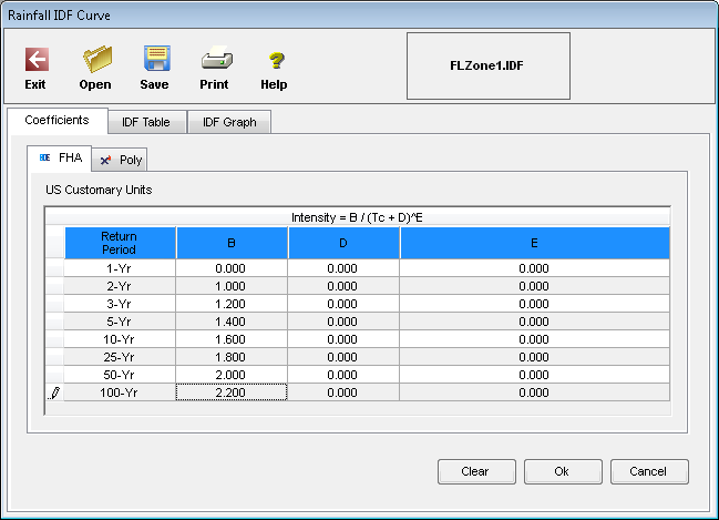

Impostazione di una frequenza delle precipitazioni costante
È consigliabile utilizzare l'equazione FHA e modificare i valori per creare una frequenza costante. Questa equazione contiene tre coefficienti, come mostrato nella figura 8, ma solo uno di essi presenterà un valore reale.
I coefficienti dell'equazione sono B, D e E. È consigliabile impostare i valori per D e E su zero (0). Il valore B sarebbe l'intensità in pollici/ora.
Figura 8: impostazione dei valori per una frequenza costante.

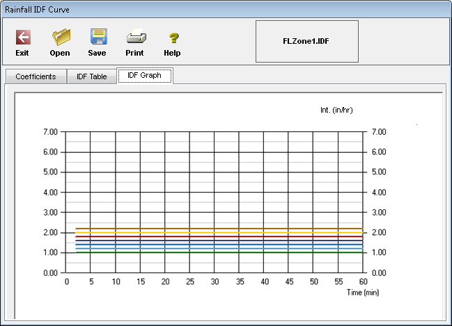

Il grafico risultante, come illustrato nella figura 9, è un grafico lineare, come deve essere quello di una frequenza costante.
Figura 9: nel grafico viene visualizzata una frequenza costante
