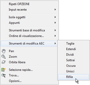

Prima di aggiungere i dati delle polilinee delle curve di livello ad una superficie, considerare se include terreni non necessari per la progettazione. In caso affermativo, è possibile utilizzare gli strumenti di modifica AEC per tagliare le parti delle curve di livello indesiderate. Come illustrato nella figura 5, questi strumenti sono disponibili nel menu di scelta rapida quando non vengono selezionati oggetti nella Carta.
Figura 5: Posizione degli strumenti di modifica AEC
