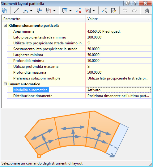

Utilizzare l'opzione Modalità automatica di Strumenti layout particella, come illustrato nella figura 3, per creare rapidamente il layout di un numero illimitato di nuove particelle. La modalità automatica si rivela particolarmente adatta in caso di aree simmetriche e regioni di forma omogenea. Per aree con forme irregolari o angoli interni compatti, utilizzare la modalità layout manuale.
Figura 3: impostazione della modalità automatica
Quando viene attivata la modalità automatica, dopo avere specificato i punti iniziale e finale del lato prospiciente la strada, l'anteprima degli elementi grafici consente di visualizzare le nuove particelle proposte, basate sui criteri specificati. Se si accetta la soluzione proposta, quale l'esempio nella figura 4, le particelle vengono create simultaneamente.

Quando è attiva la modalità automatica, viene attivata l'opzione Ridistribuisci rimanente.
