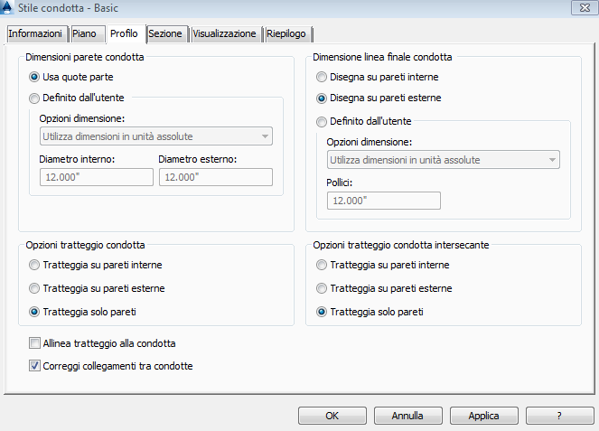

Visualizzazione dei collegamenti delle condotte nella vista profilo
Utilizzare l'opzione Correggi collegamenti tra condotte nella finestra di dialogo Stile condotta, come illustrato nella figura 4, per migliorare l'aspetto dei profili delle condotte in modo che le condotte risultino allineate come previsto. Questa opzione non è attivata di default, pertanto è necessario selezionarla.
Come attivare la correzione di condotte
  1. Selezionare una condotta nella Carta.
  2. Fare clic con il pulsante destro del mouse e scegliere Modifica stile condotta.
  3. Selezionare la scheda Profilo nella finestra di dialogo Stile condotta.
  4. Selezionare la casella di controllo Correggi collegamenti tra condotte.
Figura 4: finestra di dialogo per la selezione dell'opzione Correggi collegamenti tra condotte
