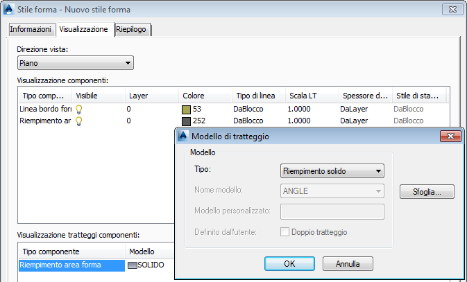

Nel caso della progettazione di modellatori, è possibile creare più componenti sezione tipo efficienti assicurando che lo stile forma per ognuno di essi venga definito senza alcun riempimento o con almeno un riempimento uniforme anziché con modelli di tratteggio. Nella figura 2 è illustrata la finestra di dialogo Stile forma, in cui è possibile definire uno stile di forma per il componente sezione tipo.
Figura 2: Modifica di uno stile forma di un componente sezione tipo

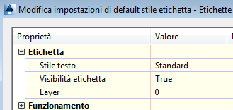

Come disattivare tutte le etichette di un oggetto:
  1. Fare clic con il pulsante destro del mouse sul nodo dell'oggetto nella scheda Impostazioni dell'Area strumenti.
  2. Fare clic su Modifica impostazioni di default stile etichetta.
  3. Nella finestra di dialogo Modifica impostazioni di default stile etichetta, impostare la visibilità delle etichette su False, come illustrato nella figura 3.
Figura 3: Disattivazione della visibilità delle etichette di un oggetto

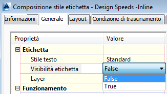

Se si desidera creare un progetto di etichetta che contenga solo i dati essenziali e possa essere disegnata facilmente, semplificare tutti gli elementi grafici e di testo, incluso l'uso di rotazione, bordi e leggibilità in planimetria. Un'altra strategia utile consiste nel lasciare inalterato lo stile, modificandolo solo temporaneamente mediante Composizione stile etichetta in modo da disattivare la visibilità delle etichette, come illustrato nella figura 4.
Figura 4: Disattivazione della visibilità delle etichette

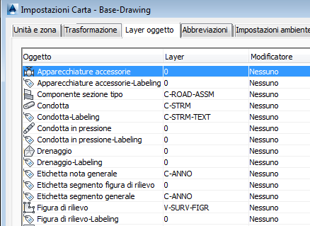

Per un'elaborazione più veloce, congelare o disattivare i layer della Carta contenenti oggetti. Per default, gli oggetti di progettazione e le relative etichette sono divisi in più layer. Ad esempio, come illustrato nella figura 5, tracciati, profili e altri oggetti del progetto stradale sono dispersi su diversi layer che iniziano tutti con C-ROAD. Se si consolidano gli oggetti del progetto stradale su un numero inferiore di layer, sarà più semplice attivarli o disattivarli.
Figura 5: Layer C-ROAD
