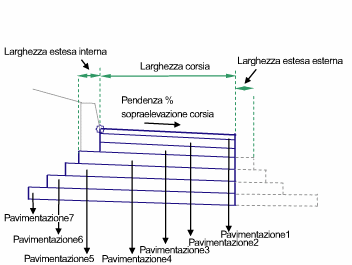

Questo componente sezione tipo crea una rappresentazione in sezione trasversale di una corsia formata da più strati, che possono presentare larghezza variabile. Applica inoltre il valore della pendenza di sopraelevazione della corsia esterna per il tracciato della linea base del tipo di modellatore.
Il punto di associazione si trova sul bordo interno della corsia sulla superficie di finitura. Questo componente può essere collegato al lato sinistro o destro.
Nota: tutte le quote sono espresse in metri o in piedi, se non diversamente indicato. Tutte le pendenze sono espresse come rapporto scostamento orizzontale su differenza di quota (ad esempio 4 : 1) a meno che il segno "%" non indichi che vanno espresse in percentuale.

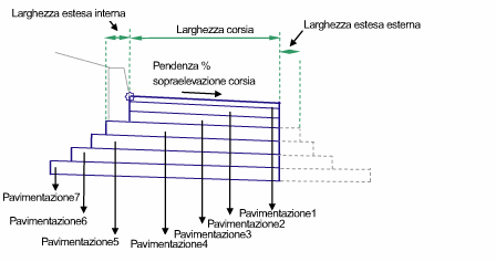

Ogni strato presenta opzioni di estensione interna ed esterna specifiche. Le estensioni interne ed esterne indicano la larghezza aggiuntiva interna o esterna rispetto allo strato pavimentazione precedente.

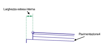

Esempio 1
Larghezza estesa interna Pavimentazione4 = 0,5 m
Larghezza estesa esterna Pavimentazione4 = 0 m
Se il componente viene inserito sul lato destro, viene disegnato come illustrato di seguito.

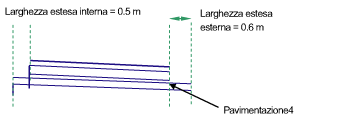

Esempio 2
Larghezza estesa esterna Pavimentazione4 = 0,6 m

Per specificare le larghezze degli strati Pavimentazione è possibile utilizzare i seguenti metodi:
Specificare una larghezza estesa interna ed esterna dello strato Pavimentazione in modo che la larghezza dello strato in questione corrisponda alla distanza tra gli scostamenti interno ed esterno.
Specificare una larghezza pavimentazione e una larghezza estesa interna dello strato Pavimentazione in modo che la larghezza esterna dello strato della pavimentazione venga calcolata automaticamente.
Nel caso di variazione della pendenza della pavimentazione durante l'applicazione della sopraelevazione, è necessario utilizzare il metodo di rimozione della differenza di pendenza.
In modalità layout questo componente sezione tipo visualizza i collegamenti definiti dai parametri di input.
