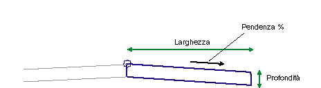

Questo componente sezione tipo crea una corsia semplice.
Il punto di associazione si trova sul bordo interno della corsia sulla finitura.

Il componente sezione tipo costruisce una superficie finitura (superiore) e una superficie sottobase, chiuse da collegamenti verticali ad entrambe le estremità. La corsia viene inserita verso l'esterno dal punto di associazione per la larghezza, lo spessore e la pendenza definiti.
In modalità layout questo componente sezione tipo disegna la corsia utilizzando i parametri di input.
