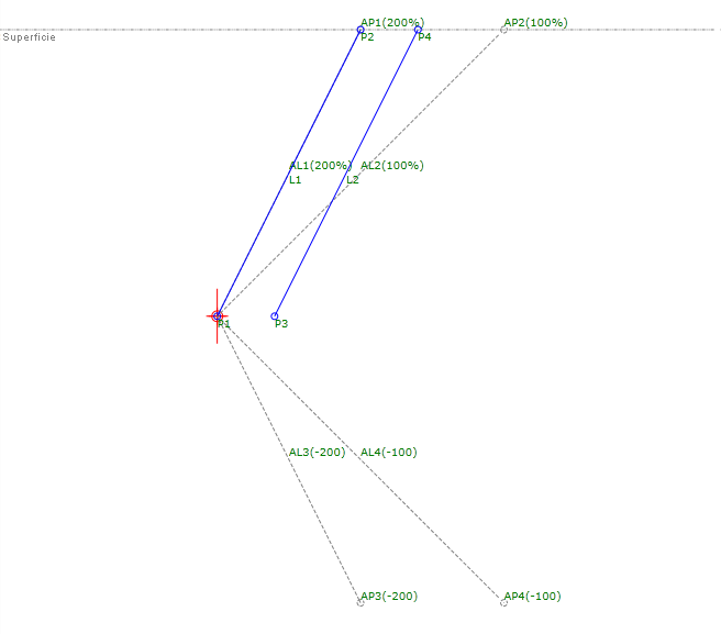

È possibile utilizzare le funzioni API per ottenere i valori di parametro da altri elementi di geometria.
Per visualizzare esempi delle funzioni API, aprire il seguente file PKT di esempio:
API Function Examples.pkt
Nella tabella seguente sono illustrate le singole funzioni API che vengono utilizzate in questo esempio.
| Elemento | Funzione API | Description |
| Cut or Fill Decision | AP10.Y < P1.Y | Verifica se il valore Y di AP10 è minore del valore Y di P1:
| Fill Decision | P1.DistanceToSurface(superficie) > 2 | Verifica se la distanza tra P1 e la superficie è maggiore di 2:
| Cut Decision | P1.DistanceToSurface(superficie) > -2 | Verifica se la distanza tra P1 e la superficie è maggiore di -2:
| P4 Slope | L1.Slope | Applica la pendenza calcolata per L1. |
| P4 Delta Y | P2.Y - P3.Y | Applica un valore Y relativo alla distanza verticale dal punto precedente (P3). |
