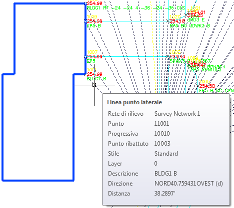

  3. Nella finestra della Carta, posizionare il cursore su uno dei componenti della rete di rilievo che si estendono da BLDG1. Notare che le proprietà dell'oggetto rete vengono visualizzate nella descrizione comandi.
  4. Fare clic con il pulsante destro del mouse sull'oggetto rete. Fare clic su Seleziona rete di rilievo.
    Nella scheda Rilievo dell'Area strumenti, la rete di rilievo è selezionata. I dati di rilievo relativi alla rete di rilievo vengono visualizzati nella vista elenco.
