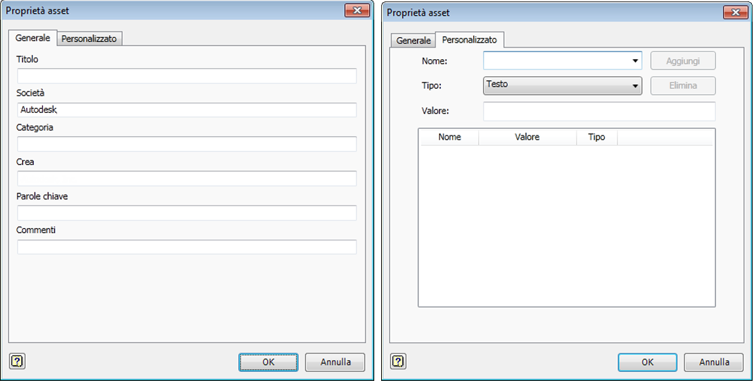

Finestra di dialogo Proprietà asset: scheda Generale
Nella scheda Generale sono visualizzati il nome, l'autore e altre statistiche relative all'asset attivo di Inventor Factory. Sebbene alcuni di questi campi vengano compilati automaticamente, è possibile modificarli.
Finestra di dialogo Proprietà asset: scheda Personalizzato
Nella scheda Personalizzato sono presenti ulteriori proprietà personalizzate per l'asset selezionato. È possibile utilizzare le proprietà personalizzate per classificare e gestire gli asset della fabbrica, cercare asset, creare rapporti e aggiornare automaticamente gli elenchi delle parti nei disegni e le distinte componenti negli assiemi.
