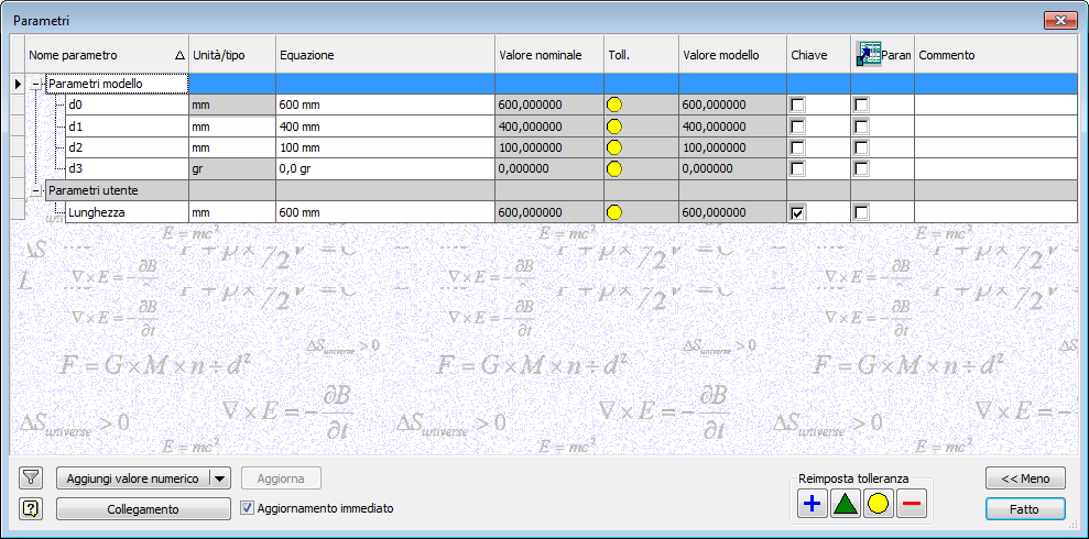

Definizione dei parametri
Una volta completata la parte, è necessario definire uno o più Parametri utente.
  1. Nella barra multifunzione fare clic sulla scheda Factory gruppo Parametri Parametri .
  2. Viene visualizzata la finestra di dialogo Parametri.
  3. Osservare che le quote di lunghezza, larghezza e spessore sono indicate rispettivamente dai parametri modello d0 , d1 e d2 .
  4. Ora è necessario creare un parametro utente. Fare clic sul pulsante Aggiungi valore numerico nell'angolo inferiore sinistro della finestra di dialogo.
  5. Immettere il nome Length per il parametro utente.
  6. Fare clic nel campo Unità/tipo e quindi su OK per accettare mm come Specificazione unità nella finestra di dialogo Tipo unità.
  7. Immettere 600 mm nel campo Equazione.
  8. Nel campo Equazione d0, sostituire 600 mm con Length.
  9. Infine, attivare la casella di controllo del parametro Chiave in basso a destra nella finestra di dialogo. Questo passaggio è particolarmente importante poiché si tratta del parametro che consente di controllare le varianti dell'asset.
  10. Al termine, la finestra di dialogo dovrebbe apparire come illustrato di seguito.
  11. Fare clic su Fatto per chiudere la finestra di dialogo Parametri.

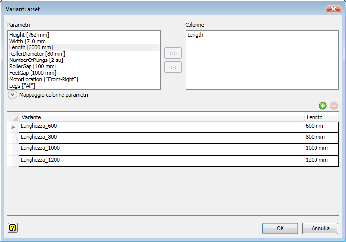

  5. Dopodiché, fare clic su scheda Generatore di asset gruppo Crea Varianti asset .
  6. Viene visualizzata la finestra di dialogo Varianti asset.
  7. Selezionare Length [600 mm] dall'elenco Parametri che si trova nell'angolo superiore sinistro della finestra di dialogo.
  8. Fare clic sul pulsante (>>) per aggiungere Length all'elenco Colonne in alto a destra.
  9. Quindi, fare clic sul pulsante Aggiungi per creare la prima variante nella tabella. Il nome della variante viene visualizzato come Variant_1 nell'elenco delle varianti e come 600 mm nella colonna Length.
    Nota: Per rimuovere un nome di variante dalla tabella, fare clic sul pulsante Rimuovi .
  10. Evidenziare il nome Variant_1 e rinominarlo come Length_600.
  11. Aggiungere altre tre varianti e rinominarle come Length_800, Length_1000 e Length_1200. Impostare i valori delle varianti nella colonna Length rispettivamente su 800 mm, 1000 mm e 1200 mm.
  12. Al termine, la finestra di dialogo Varianti asset dovrebbe apparire come illustrato di seguito.
  13. Fare clic su OK al termine della definizione delle varianti degli asset.

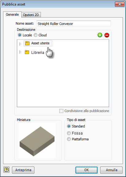

Pubblicazione dell'asset
  1. Prima di pubblicare gli asset, salvare variazione metrica.
  2. Nella barra multifunzione fare clic sulla scheda Generatore di asset gruppo Pubblica Pubblica asset .
  3. Viene visualizzata la finestra di dialogo Pubblica asset.

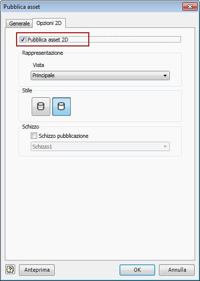

  4. Fare clic sulla scheda Opzioni 2D e assicurarsi che la casella di controllo Pubblica asset 2D sia attivata. Questa impostazione garantisce che l'asset venga pubblicato per l'utilizzo in AutoCAD Factory.
    Nota: La casella di controllo Pubblica asset 2D può essere attivata e disattivata anche nella scheda Generatore di asset, che si trova nella finestra di dialogo Opzioni di Factory. L'impostazione è attiva per default.
  5. Quindi, selezionare la scheda Generale e fare clic sulla cartella Asset utente. La variante dell'asset viene pubblicata in questa cartella per Inventor Factory e AutoCAD Factory.
  6. Fare clic sul pulsante OK per pubblicare l'asset e chiudere la finestra di dialogo.
  7. La finestra di dialogo Pubblicazione dell'asset in corso... viene visualizzata con una barra di avanzamento durante la pubblicazione dell'asset. La finestra di dialogo si chiude automaticamente al termine della pubblicazione.
  8. Nella barra multifunzione fare clic sulla scheda Generatore di asset gruppo Esci Termina Generatore di asset .

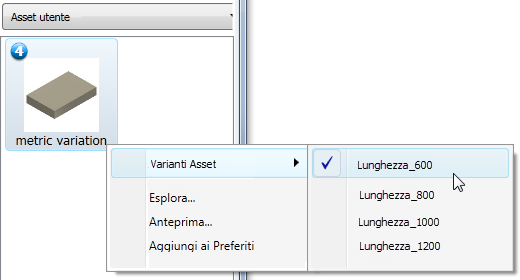

  2. Nel Browser asset fare doppio clic per aprire la cartella Asset utente.
  3. L'asset variazione metrica viene visualizzato con un'icona nell'angolo superiore sinistro a indicare la presenza di quattro varianti di questo asset.
  4. Fare clic con il pulsante destro del mouse su variazione metrica per visualizzare il menu contestuale a comparsa. Osservare le quattro varianti definite nel sottomenu Variante asset.
  5. Selezionare Length_600 dal sottomenu e posizionare l'asset sul pavimento della fabbrica. Lasciare l'angolo di rotazione su 0 gradi.
  6. Ripetere la procedura per le tre varianti rimanenti.

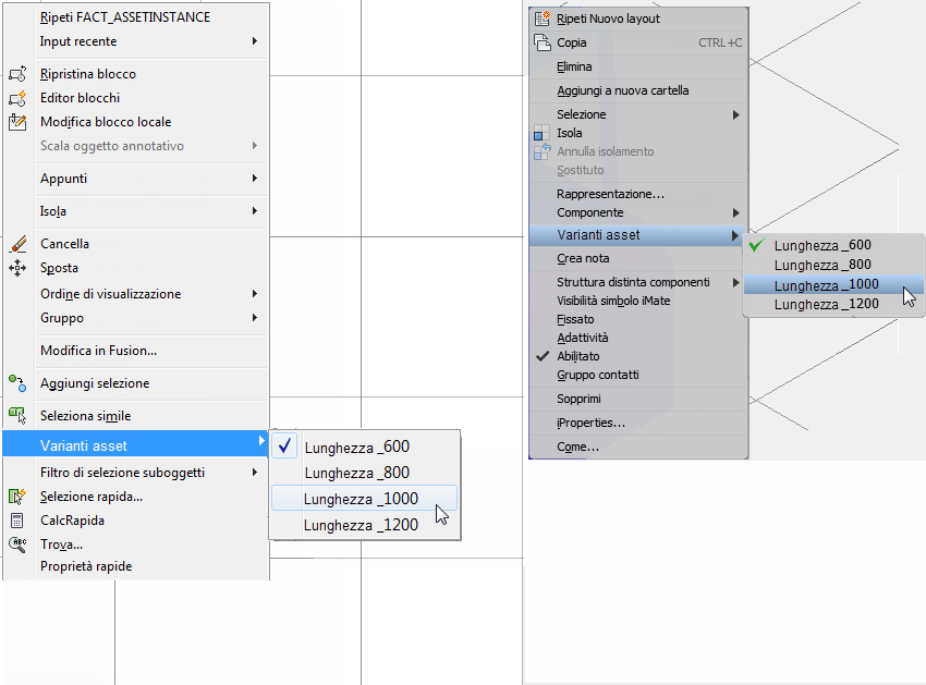

Come prova, creare un nuovo disegno con unità di misura metriche in AutoCAD Factory. Posizionare ciascuna variante nel layout di fabbrica 2D utilizzando la stessa procedura di un layout 3D. L'illustrazione mostra come le varianti degli asset vengono visualizzate in AutoCAD Factory.
Sostituzione della variante di un asset nel layout
È possibile sostituire facilmente la variante di un asset posizionata in un layout (in AutoCAD Factory o in Inventor Factory) con una diversa.
  1. Selezionare, facendo clic con il pulsante sinistro del mouse, la variante dell'asset da sostituire nel layout di AutoCAD o Inventor.
  2. Quindi, fare clic con il pulsante destro del mouse per visualizzare il menu contestuale a comparsa.
  3. Selezionare Variante asset e quindi la variante sostitutiva dal sottomenu.

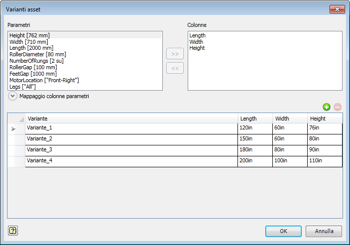

Ad esempio, si pensi ad un asset creato con le varianti specificate nell'immagine seguente:

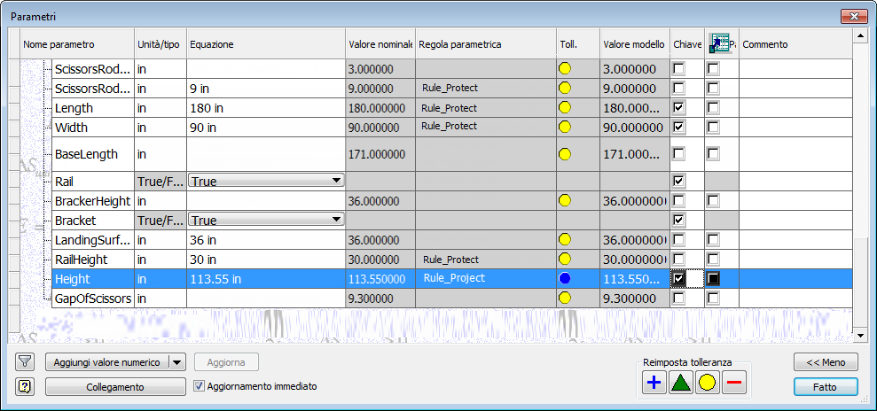

A questo punto, modificare i parametri della variante specificati (Lunghezza, Larghezza e Altezza) dell'asset in modo da farli corrispondere ai valori specificati per Variante_3 nella precedente tabella. Tenere presente che sono state create delle regole di iLogic che controllano le relazioni tra i parametri, come indicato nella finestra di dialogo Parametri di seguito. La modifica dei valori dei parametri comporta le seguenti conseguenze:
Notare che la regola Rule_ParametersProtect di iLogic ha sostituito i parametri specificati della variante per produrre le seguenti discrepanze:
Parametro Valore specificato nella variante Valore reale nel modello
Lunghezza 180 pol 180 pol
Larghezza 80 pol 90 pol
Altezza 90 pol 113,55 pol
