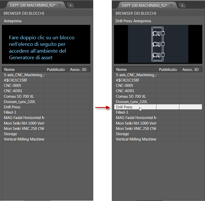

  1. Aprire il layout di AutoCAD Factory che contiene il blocco che si desidera convertire in un asset e pubblicare.
  2. Nella scheda Factory, gruppo Generatore di asset, fare clic su Generatore di asset .
  3. Viene visualizzata la finestra di dialogo Browser dei blocchi, che elenca tutti i blocchi definiti nel disegno corrente.
    Fare doppio clic sul blocco che si desidera convertire in un asset e pubblicare. In questo modo si accede all'ambiente del Generatore di asset e il blocco selezionato viene visualizzato nella finestra di anteprima Browser dei blocchi, come illustrato nell'immagine precedente. Il blocco viene anche evidenziato nella finestra grafica.
  4. La barra multifunzione di AutoCAD Factory nella parte superiore della finestra grafica viene sostituita dalla barra multifunzione del Generatore di asset.
  5. A questo punto è possibile assegnare le proprietà dell'asset per il blocco selezionato.
