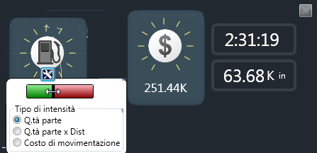

È possibile regolare il tipo intensità dell'indicatore, nonché le informazioni da esso riportate.
Accedere alle impostazioni relative agli indicatori facendo clic su
nell'indicatore Costo di movimentazione.
Trascinare la barra di separazione di colore nero tra i campi rosso e verde per modificare la sensibilità. Specificare il Tipo di intensità.
