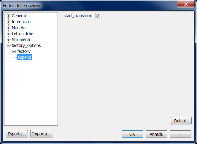

In genere, quando un file è aperto in Navisworks in esecuzione dalla Factory Design Suite, viene selezionato automaticamente l'ultimo file nella struttura di selezione e viene eseguito lo zoom della vista in funzione delle estensioni di tale file. Se l'ultimo file presenta sia modelli molti grandi sia modelli molto piccoli nel layout, lo zoom genera una vista talmente distante che spesso i modelli più piccoli non risultano visibili.
Per evitare tale situazione, selezionare Append File nella finestra di dialogo Editor delle opzioni di Navisworks e selezionare la casella di controllo Avvia il comando Trasforma dopo l'aggiunta del file mostrata di seguito:
Per aprire l'Editor delle opzioni, fare clic con il pulsante destro del mouse nella finestra grafica di Navisworks e selezionare Opzioni globali dalla finestra contestuale a comparsa.
Suggerimento: È anche possibile aprire velocemente la finestra di dialogo Editor delle opzioni premendo il tasto funzione F12.
Esistono diversi fattori da considerare per questa impostazione:
  1. È attiva per default.
  2. Quando sono attivi, i comandi di zoom e trasformazione vengono eseguiti automaticamente dopo l'aggiunta del file.
  3. Quando non sono attivi, i comandi di zoom e trasformazione non vengono eseguiti dopo l'aggiunta del file.
