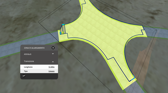

Aggiunta di una corsia di svolta o di una zona di allargamento in corrispondenza di un'intersezione
Selezionare una corsia di svolta e trascinare il manipolatore Aggiungi allargamento per creare una zona di allargamento. Selezionare una zona di allargamento per visualizzare la relativa scheda delle risorse.
È possibile aggiungere corsie di svolta e zone di ampliamento in corrispondenza delle intersezioni delle strade di progettazione.
  1. Fare clic sull'intersezione per selezionarla.
  2. Mentre l'intersezione è selezionata, fare clic sulla zona di svolta.
  3. Trascinare il manipolatore Aggiungi allargamento.
  4. Fare clic sulla zona di allargamento per visualizzare la scheda delle risorse Zona di allargamento.
  5. Fare clic e trascinare i manipolatori per creare corsie di svolta o zone di allargamento della dimensione e della forma desiderate e per regolare le posizioni di inizio e fine transizione.
    È inoltre possibile apportare modifiche nella scheda delle risorse.
