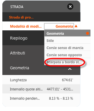

  1. Selezionare una strada di progettazione per visualizzare la relativa scheda delle risorse.
  2. Nella scheda delle risorse, impostare la modalità di modifica su Scarpata a bordo strada.
  3. Passare dal metodo di creazione scarpata Pendenza fissa al metodo di creazione scarpata Larghezza fissa. La scelta effettuata si riflette subito nel modello.
