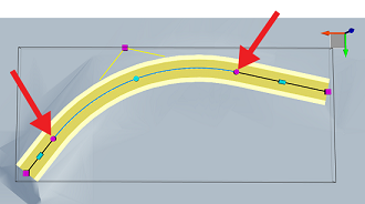

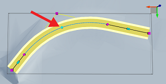

Come trascinare i manipolatori della curva per regolare il raggio
  1. Fare clic su Modifica .
  2. Selezionare la strada.
  3. Trascinare uno dei manipolatori, come illustrato, per modificare il raggio della curva.
    In alternativa, è possibile immettere un valore di raggio nella barra degli strumenti.
    Nota: I manipolatori della curva non sono disponibili per i gruppi di transizione delle curve di transizione.
