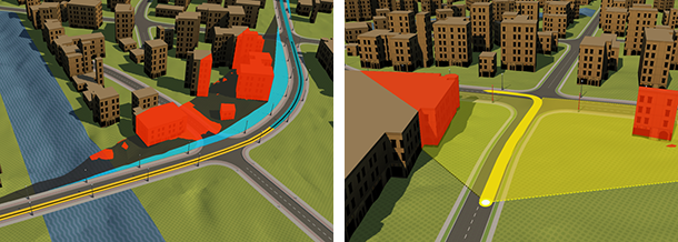

È possibile analizzare la distanza di visibilità per le strade di progettazione e le intersezioni. L'analisi consente di identificare punti ciechi o aree a visibilità ridotta, dove la visuale è limitata a causa di ostruzioni.
| Opzione di visibilità | Descrizione |
| Zone di visibilità | Visualizza sulla corsia analizzata colori che indicano le zone a visibilità completa e parziale. Il colore azzurro indica le zone con una visibilità ottimale. Il colore giallo indica le zone a visibilità ridotta, nelle quali il punto di destinazione specificato non è del tutto visibile. Le aree più scure indicano potenziali zone di incidente, nelle quali i problemi di visibilità potrebbero dare origine ad incidenti. |
| Zone di incidente | Scurisce alcune parti della corsia analizzata, per indicare i punti in cui i problemi di visibilità potrebbero dare origine ad incidenti. |
| Intervalli di visibilità | Visualizza colori nell'intervallo di distanze di visibilità desiderato oltre il contorno della strada e mostra gli effetti delle ostruzioni. Il colore azzurro indica le zone con una visibilità ottimale. Il colore rosso indica le ostruzioni. Le aree più scure indicano i punti in cui la visibilità è ridotta a causa di ostruzioni. |
| Aree di visibilità | Visualizza aree di visibilità relative ad indicatori di visibilità posizionati manualmente. Il colore giallo indica le zone a visibilità ridotta. Il colore rosso indica le ostruzioni. Le aree più scure indicano i punti in cui la linea di visibilità è ridotta a causa di ostruzioni. |
| Linee di visibilità | Visualizza la linea di visibilità dal punto di vista al punto di destinazione, alla distanza di visibilità desiderata. Se eventuali ostruzioni all'interno delle aree di visibilità incidono negativamente sulla visibilità in corrispondenza del punto di vista in cui viene posizionato l'indicatore di visibilità, vengono visualizzate anche la prima e l'ultima linea di visibilità bloccate. Il colore giallo indica le zone a visibilità ridotta. Il colore rosso indica le ostruzioni. |
| Linea di distanza | Visualizza una linea che va dall'altezza visuale degli indicatori di visibilità posizionati manualmente alla distanza di visibilità desiderata. |
| Triangoli di visibilità | Visualizza aree visibili e ostruzioni. Il colore azzurro indica le zone con una visibilità ottimale. Il colore giallo indica le zone a visibilità ridotta, nelle quali il punto di destinazione specificato non è del tutto visibile. Il colore rosso indica le ostruzioni. |
