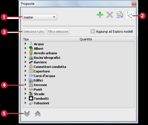

Il pannello Proposte consente di visualizzare informazioni su tutte le proposte, tra cui il modello originale.
Nel pannello Proposte sono disponibili gli elementi seguenti:

Per selezionare tutti gli oggetti aggiunti alla proposta corrente mediante disegno o importazione, fare clic su Seleziona tutto. Se il gruppo di selezione corrente include sia oggetti contenuti nelle proposte, sia oggetti contenuti nella copia master, per visualizzare solo gli elementi aggiunti alla proposta corrente, fare clic su Filtra selezione. |
Per default, gli oggetti contenuti nelle proposte vengono visualizzati nel pannello Proposte, ma non in Esplora modelli. Per aggiungere oggetti contenuti nelle proposte ad Esplora modelli, evidenziarli e selezionare Aggiungi ad Esplora modelli. Nota: Una volta aggiunti ad Esplora modelli, gli oggetti non possono essere rimossi da Esplora modelli. Se si rimuovono da Esplora modelli, verranno rimossi anche dal modello.
(Espandi tutto) per visualizzare tutte le fonti dati e le frecce
(Comprimi tutto) per visualizzare solo le intestazioni del tipo di oggetto. Una volta compresso l'elenco, è possibile espandere singoli tipi di oggetto. Fare clic con il pulsante destro del mouse su qualsiasi fonte dati per visualizzare le relative opzioni.
