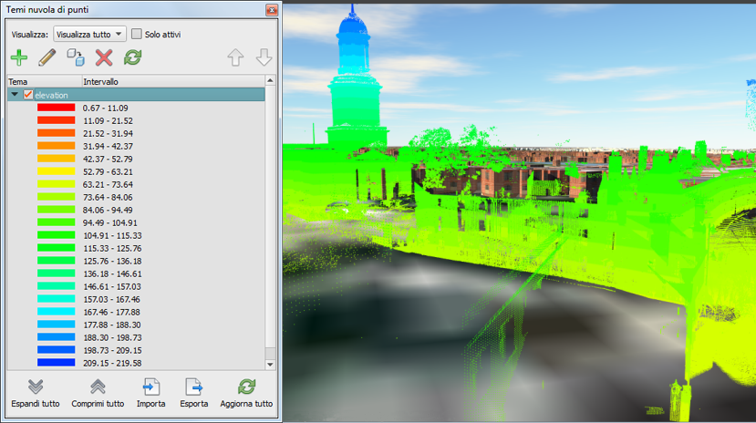

I temi della nuvola di punti consentono di confrontare le distribuzioni della nuvola di punti in base alla quota altimetrica, alla classificazione, al colore singolo o alla direzione di una faccia.
per aprire la tavolozza Temi nuvola di punti.
(Aggiungi nuovo tema). Un numero superiore di regole produce una transizione più lineare tra i colori.
Se si specifica un colore iniziale e un colore finale, in InfraWorks 360 viene creata una gradazione di colore tra il primo colore del tema (Da colore) e la selezione A colore. La gradazione di colore viene visualizzata nell'area Anteprima.

| Quota altimetrica | Assegna temi in base all'altezza. Il valore minimo e il valore massimo vengono determinati automaticamente in base ai dati della nuvola di punti, tuttavia possono essere modificati se necessario. |
