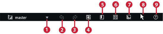

Barra delle utilità
La barra delle utilità contiene strumenti per la collaborazione nel cloud, nonché strumenti comuni utilizzabili in molte fasi del lavoro.

Strumenti utili in varie fasi del lavoro
  1. Passaggio da una proposta attiva all'altra.
  2. Strumento Annulla.
  3. Strumento Ripeti.
  4. Controllo di selezione, visibilità e visualizzazione degli oggetti con Esplora modelli.
  5. Posizioni dei segnalibri.
  6. Visualizzazione del modello in modalità schermo intero.
  7. Passaggio alla modalità di modifica.
  8. Passaggio alla modalità di selezione.
  9. Visualizzazione della Guida.
