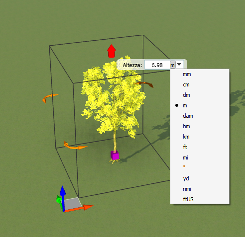

I metodi di modifica disponibili dipendono dal tipo di oggetti selezionato.
Per modificare un oggetto, selezionarlo o creare un gruppo di selezione.
Gizmo
Punti di controllo
