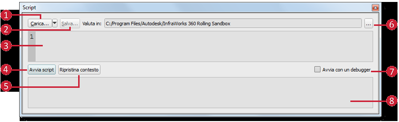

Fare clic su per aprire la console Script.
  1. Caricare un file JavaScript da utilizzare.
  2. Salvare lo script corrente.
  3. Fare clic nell'area degli script e digitare o incollare in uno script.
  4. Fare clic per avviare lo script.
  5. Ripristinare il contesto dello script.
  6. Selezionare una posizione diversa per valutare lo script in tale posizione. Questa è la directory in cui lo script verrà eseguito.
  7. Selezionare Avvia con un debugger per aprire la finestra del debugger quando viene avviato uno script.
  8. I risultati dello script vengono riportati qui.
