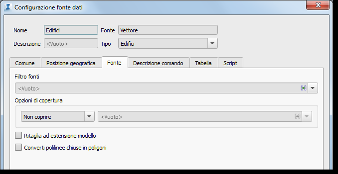

Impostazione delle opzioni di copertura
È possibile specificare opzioni di copertura per i dati importati. Le opzioni di copertura determinano la relazione tra i dati importati e la quota altimetrica del terreno.
  1. Fare clic su per aprire il pannello delle fonti dati.
  2. Fare clic con il pulsante destro del mouse sulla fonte dati da configurare e scegliere Configura.
  3. Selezionare la scheda Fonte.
  4. Nel campo Opzioni di copertura, effettuare le seguenti operazioni:
    • Se i dati si trovano sul terreno, selezionare Copri.
      Se i dati si trovano sotto il terreno, selezionare Imposta quota altimetrica.
    • Se la relazione tra i dati in corso di importazione e la quota altimetrica del terreno è rappresentata da una sola proprietà, selezionare tale proprietà nell'elenco a discesa.
      Nota: Per specificare una proprietà della fonte dati che rappresenti la quota altimetrica, fare clic su ed immettere un'espressione.
  5. Per l'importazione di aree di copertura, selezionare Converti polilinee chiuse in poligoni.
