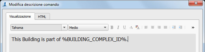

È possibile formattare l'aspetto visivo delle descrizioni comando utilizzando opzioni di formattazione visiva standard o tag HTML.
Se in una descrizione comando si include una proprietà, il valore di proprietà viene visualizzato per tutti i singoli oggetti contenti il valore di proprietà specificato. Ad esempio, la descrizione comando di una classe di oggetti edificio può includere la proprietà BUILDING_COMPLEX_ID.
Per ogni edificio verrebbe visualizzata una descrizione comando che include il valore BUILDING_COMPLEX_ID corrispondente. Se un edificio non contiene un valore BUILDING_COMPLEX_ID, la relativa descrizione comando sarà vuota.
