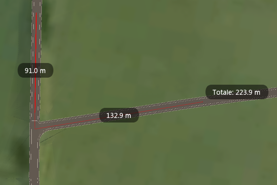

Utilizzare lo strumento Distanza su percorso per misurare la distanza orizzontale e/o verticale lungo una polilinea.
. La distanza tra due punti viene visualizzata sulla linea che congiunge i punti. Ognuno di tali punti viene etichettato separatamente.
La distanza totale viene visualizzata in un'etichetta separata.
Lo strumento è ancora attivo, pertanto è possibile misurare un altro percorso polilinea.
