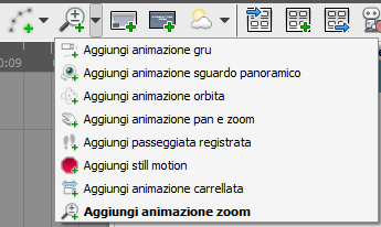

È possibile aggiungere un percorso cinepresa animato o un'animazione still motion ad uno storyboard e specificare i tipi di animazione desiderati, nonché impostazioni quali gli stili di transizione tra fotogrammi.
- Gru La cinepresa si sposta verso l'alto e si allontana dalla posizione originale, oppure si sposta verso il basso e si avvicina alla posizione originale.
- Sguardo panoramico La cinepresa resta in una posizione fissa e si sposta in base agli angoli di rotazione specificati, per ruotare la vista a destra o a sinistra e inclinarla verso l'alto o verso il basso.
- Orbita La cinepresa ruota intorno al punto focale. Ciò significa che si sposta in qualsiasi punto di una sfera che racchiude l'oggetto al centro dello schermo, la cui posizione resta fissa.
- Pan e zoom La cinepresa effettua la panoramica e contemporaneamente lo zoom. Il risultato è un movimento di zoom che non resta centrato sullo stesso punto. Per apprezzare l'effetto panoramica, è necessario impostare almeno una delle opzioni Distanza su un valore elevato (dell'ordine di alcuni chilometri). Le distanze spostano il punto di mira. In assenza di tali distanze, il punto di mira sarebbe l'oggetto al centro dello schermo.
- Passeggiata registrata La cinepresa passa direttamente alle riprese e quindi riproduce una registrazione dell'utente. Questa operazione consente di visualizzare oggetti specifici da angoli specifici, anziché una panoramica o uno zoom di carattere generale.
- Still motion La cinepresa non si sposta durante le riprese, ma può spostarsi durante la transizione alle riprese stesse. L'effetto è simile a quello di una presentazione di diapositive.
- Carrellata La cinepresa si sposta a sinistra o a destra rispetto alla posizione originale.
- Zoom La cinepresa si avvicina o si allontana dalla posizione originale.
