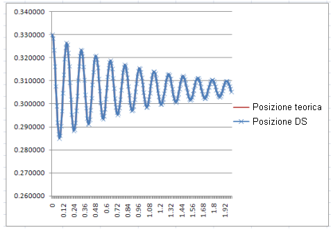

Si tratta di un semplice caso di convalida di massa e molla.
Legge di Newton:
(1)
Con:
| Valore numerico: | |
10 |
20 |
15000 |
0.3 |
9.81 |
0.33 |
0.0 |
(1) |
con |
Una soluzione per questa equazione differenziale è la seguente: |
Una soluzione specifica, quando il sistema si è stabilizzato, è per |
Quindi (2) |
Le condizioni iniziali forniscono il valore di A e |
per t = 0,0, (3) |
e i |
Al termine, (4) e (6) riportati in (3) forniscono l'equazione dello spostamento: |
Questa equazione è stata quindi programmata in Excel e i risultati, confrontati con quelli prodotti da Simulazione dinamica, sono stati identici. |

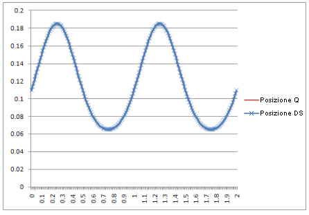

Lo scopo di questo caso di convalida è quello di verificare la posizione e la velocità di un meccanismo costituito da un pistone e un albero a gomito quando l'output della simulazione dinamica e le equazioni teoriche indicano lo stesso risultato.
Valori noti: la "corsa" o la distanza del perno di banco dell'albero a gomito dal suo centro di rotazione e la lunghezza della biella compresa tra il perno di banco del cuscinetto principale e la connessione a spina del pistone.
Diagramma
Definizione |
R = length(OP) = corsa dell'albero a gomito L = length(PQ) = lunghezza della biella |
Velocità del punto Q in relazione al sistema di coordinate assoluto R0 = (x0, y0) |
// posizione di Q in R0 |
// velocità di Q in R0 |
| con:
| e:
| con: |
| e; |
| quindi: |
Il punto Q si trova sull'asse y0 e il componente x0 è 0,0: |
| Infine, utilizzando (1): | |
L'equazione (1) fornisce |
(1) |
e ![]() |
| Utilizzando MS Excel e i valori numerici (L=0,125m, R=0,06m e |
Posizione: |

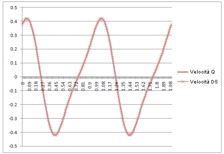

Velocità: |
Risultato: le curve nella simulazione dinamica sono identiche a quelle prodotte dalle equazioni teoriche.
