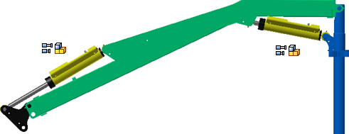

Nell'immagine seguente, è possibile far assumere al cilindro due diverse posizioni dopo aver attivato il commutatore Flessibile nel browser.
