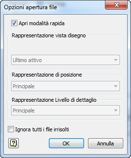

Poiché alcuni comandi non sono disponibili in modalità rapida, è possibile impostare il comportamento di default in base a uno specifico valore di soglia dei file. In questo modo è possibile aprire assiemi molto grandi in modalità rapida, mentre quelli di dimensioni e complessità inferiore verranno aperti in modalità completa.
Al momento di abilitare la modalità rapida e di salvare un assieme, viene utilizzato il valore di soglia per impostare la modalità di apertura di default. Gli assiemi che soddisfano o superano il numero di soglia verranno aperti per default in modalità rapida.
Utilizzo di Opzioni apertura file
Alcuni comandi non sono disponibili in modalità rapida. Se un comando non è disponibile, eseguire un caricamento completo.
