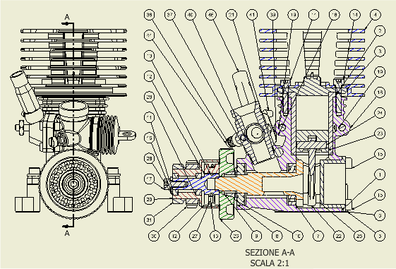

Nell'immagine di seguito è stata utilizzata una vista in sezione per esporre i componenti per l'inserimento di numeri di riferimento.

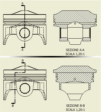

Una linea di taglio della vista riconosce i tipi di vista disponibili di cui è possibile effettuare la proiezione. A seconda di come viene creata, la linea può definire il tipo di vista in sezione o un contorno per una vista parziale.
La lunghezza della linea di taglio definisce l'estensione della vista in sezione. Una linea di taglio che attraversa solo parzialmente la vista del modello genera una vista in sezione parziale.
