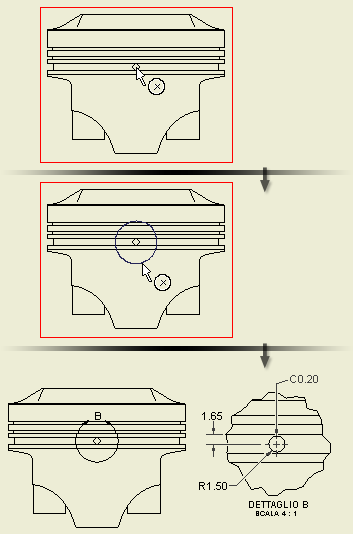

  6. Nella finestra grafica, fare clic per impostare il centro del dettaglio appropriato, spostare il cursore e quindi fare clic per indicare il contorno esterno del dettaglio.
  7. Spostare l'anteprima nella posizione appropriata e fare clic per posizionare la vista. La vista di dettaglio è proporzionale alle dimensioni del delimitatore.
    Procedura di creazione di una vista di dettaglio
