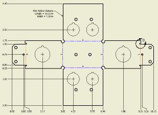

Creazione di una vista di disegno del modello piatto per una parte di lamiera
  1. Fare clic su scheda Posiziona viste gruppo Crea Base.
  2. Nella finestra di dialogo Vista del disegno, selezionare un componente in lamiera come File.
  3. Nell'area della vista Lamiera, selezionare la vista Modello piatto.
  4. Se necessario, selezionare o annullare la selezione dell'opzione Recupera centri punzone.
  5. Impostare le altre opzioni nella finestra di dialogo Vista del disegno, quindi fare clic nel disegno per posizionare la vista.
