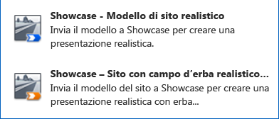

È possibile copiare, modificare ed eliminare i flussi di lavoro utente non più necessari. I flussi di lavoro standard rimangono disponibili per l'uso o per servire da modelli per la creazione di altri flussi di lavoro utente. I flussi di lavoro utente sono contrassegnati con un flag arancione mentre i flussi di lavoro standard con un flag blu. Quando si crea un flusso di lavoro utente, è consigliabile modificare il nome e la descrizione in modo da specificare lo scopo del flusso di lavoro.
