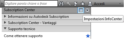

Impostazioni InfoCenter
Se si dispone di Subscription Center e Communication Center, è possibile personalizzare impostazioni quali le funzioni di notifica, i feed RSS e i canali Autodesk nella finestra di dialogo Impostazioni InfoCenter. Per aprire questa finestra di dialogo, fare clic sul pulsante Impostazioni InfoCenter nella parte superiore di Subscription Center, Communication Center o dei menu Preferiti.
