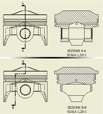

Quando si crea una vista in sezione, si disegna una linea che definisce il punto in cui tagliare la vista in sezione. È anche possibile creare una vista in sezione specificando una linea in uno schizzo del disegno associato alla vista primaria.
Una linea di taglio della vista riconosce i tipi di vista disponibili di cui è possibile effettuare la proiezione. A seconda di come viene creata, la linea può definire il tipo di vista in sezione o un contorno per una vista parziale.
La lunghezza della linea di taglio definisce l'estensione della vista in sezione. Una linea di taglio che attraversa solo parzialmente la vista del modello genera una vista in sezione parziale.
Se viene tracciata al di fuori della vista primaria, la linea di taglio della vista definisce un piano da cui proiettare una vista ausiliaria.

La vista definita da una linea di taglio è in genere allineata alla vista primaria. Può essere spostata entro i limiti imposti dal vincolo di allineamento. Se si rimuove l'allineamento, la vista può essere spostata liberamente all'interno del disegno e nella vista primaria viene visualizzata la linea di taglio della vista con le punte di freccia e l'etichetta di testo associate.
