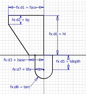

  3. Fare doppio clic sulla quota orizzontale di 10 mm alla base dello schizzo.
  4. Immettere base nella finestra di dialogo Modifica quota.
  5. Sostituire le altre quote con i parametri basati sul foglio di calcolo, come mostrato.
