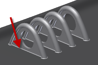

  3. Orientare la vista verso l'assonometria in fondo come illustrato nell'immagine seguente.

  6. Selezionare le schede a schemi e speculari come corpo dell'utensile.
  7. Fare clic su OK. I solidi vengono uniti in un unico corpo solido.

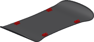

  8. Per completare il progetto, aggiungere un raccordo con raggio di 0,05 in corrispondenza dell'intersezione di ciascuna scheda di montaggio e del corpo del tavolo.
  9. Nella cartella Corpi solidi, attivare la visibilità del supporto.
