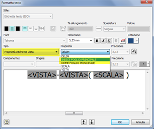

Identificazione del riferimento al foglio associativo della vista di disegno nelle etichette
Quando si spostano viste di taglio (Sezione/Dettaglio) in un foglio diverso, è possibile trovare facilmente il foglio corretto. In Proprietà etichetta vista sono incluse ora le proprietà NOME FOGLIO PRINCIPALE e INDICE FOGLIO PRINCIPALE. Il valore della stringa viene aggiornato quando la vista principale viene spostata in un foglio diverso oppure se viene modificato il nome o l'indice del foglio.
È possibile attivare queste proprietà quando si aggiunge o si modifica l'etichetta di una vista e si seleziona <NOME FOGLIO PRINCIPALE> e <INDICE FOGLIO PRINCIPALE>.

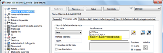

La proprietà viene aggiunta anche all'etichetta della vista di default nell'Editor stili e norme Norme Preferenze vista Visualizzazione.
