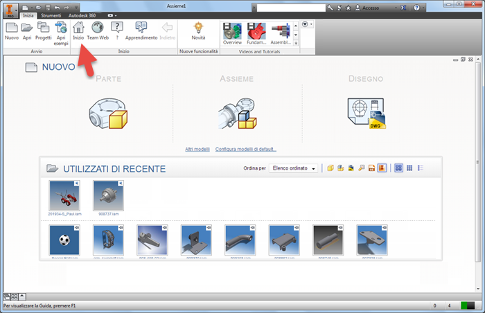

Home page di Inventor
La home page di Inventor sostituisce la schermata iniziale e offre una nuova esperienza di avvio focalizzata sulle operazioni comuni degli utenti. La home page funziona in modo molto simile alla plancia di comando personale. Alcune della funzionalità sono:
  • Visualizzazione di base o completa dei modelli.
  • Elenco esteso dei file utilizzati più di recente con informazioni complete nella descrizione comandi.
  • I filtri consentono di specificare i tipi di file da visualizzare nell'elenco dei file recenti.
  • Possibilità di bloccare i file sui quali si sta lavorando per semplificarne l'individuazione. L'immagine superiore mostra due file bloccati.
  • Accesso rapido a Team Web, Guida e al percorso formativo.

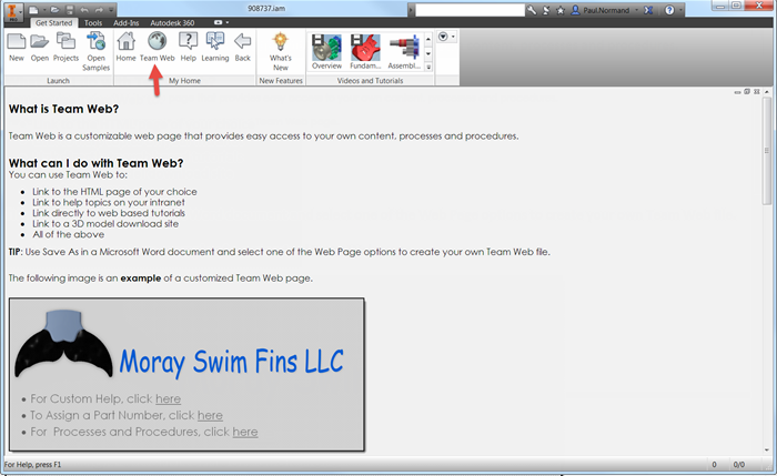

Team Web
Team Web è una pagina Web personalizzabile che consente di accedere facilmente al contenuto, ai processi e alle procedure personalizzati.
È possibile configurare Team Web per:
  • Collegarsi alla pagina HTML di propria scelta
  • Collegarsi agli argomenti della Guida nella rete intranet
  • Collegarsi alle esercitazioni basate sul Web
  • Collegarsi a un sito per il download di modelli 3D
  • Tutte le opzioni precedenti
È possibile avviare Team Web da più posizioni, inclusa la scheda Inizia, gruppo Inizio. Nella scheda File è disponibile un'opzione dell'applicazione che consente di rendere Team Web l'impostazione di default per la home page di Inventor.
