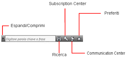

Introduzione a InfoCenter
InfoCenter, che si trova per default nella parte superiore destra dello schermo di Inventor, contiene icone per l'accesso diretto a molte risorse informative.
È possibile digitare una parola chiave ed eseguire una ricerca nella Guida Wiki o fare clic su un'icona per visualizzare un gruppo a discesa che contiene le informazioni pertinenti. In ciascun gruppo è possibile fare clic sull'icona che si trova nella parte superiore destra per visualizzare una finestra di dialogo contenente delle opzioni.
Per visualizzare la finestra InfoCenter in formato ridotto, fare clic sulla freccia per ingrandire/ridurre la finestra.
Le icone di InfoCenter indicano gli elementi seguenti:
Cerca
Immettere le parole chiave o il testo da cercare nella Guida in linea, quindi fare clic su Cerca per visualizzare i risultati. Se si seleziona Cerca senza immettere alcun testo, si accede alla Guida Wiki.
