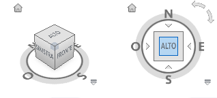

Autodesk® ViewCube® è un'interfaccia permanente su cui è possibile fare clic e trascinare il mouse per regolare il punto di vista del modello.
Sotto al ViewCube può essere visualizzata una bussola che indica la direzione corrispondente al Nord del modello.
Panoramica del ViewCube

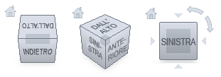

Il ViewCube viene visualizzato in stato inattivo in uno degli angoli superiori della finestra. Diventa attivo quando si posiziona il cursore sopra di esso.
Quando si cambia vista, il ViewCube si riposiziona in modo da fornire un feedback visivo del punto di vista corrente del modello.
Per controllare la visualizzazione del modello, è possibile eseguire le seguenti operazioni:
Quando si fa clic sul ViewCube o sulla bussola per riorientare un modello, questo viene ruotato attorno a un punto visualizzato al centro dell'ultimo oggetto selezionato prima di utilizzare lo strumento ViewCube.
