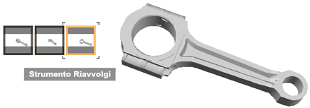

Quando si utilizzano gli strumenti di navigazione per riorientare la vista di un modello, la vista precedente, insieme a una miniatura, viene salvata nella cronologia di navigazione. Viene conservata una cronologia di navigazione distinta per ogni finestra; non viene salvata dopo la chiusura della finestra. La cronologia di navigazione dello strumento Riavvolgi è specifica della vista. La cronologia dello strumento Riavvolgi non viene salvata tra una sessione e l'altra.
Quando si tiene premuto il pulsante del dispositivo di puntamento sullo strumento Riavvolgi del disco, viene visualizzato il gruppo cronologia dello strumento Riavvolgi. È possibile scorrere la cronologia di navigazione. Per ripristinare una delle viste precedenti nella cronologia di navigazione, trascinare la parentesi a sinistra nel gruppo cronologia dello strumento Riavvolgi.

  3. Tenendo premuto il pulsante del dispositivo di puntamento, trascinare verso sinistra o verso destra per ripristinare una vista precedente.
    Se si trascina verso sinistra viene ripristinata una vista precedente meno recente. Se si trascina verso destra viene ripristinata una vista più recente rispetto a quella correntemente visualizzata. È necessario avere utilizzato in precedenza lo strumento Riavvolgi per visualizzare le viste disponibili sulla destra. La posizione corrente nella cronologia di navigazione è indicata dal contorno arancione trascinato lungo il gruppo cronologia dello strumento Riavvolgi.
